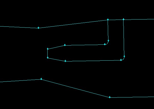

示意图(出气口没画)如附件,环状管道,方框处是一个引射器
之前没有注意引射器的问题,只画了一个进气口(伸进去开口向左),但是在Fluent计算一段时间发现气流进入管道后是向左右两个方向流动的,而不是形成环流,和实际的情况不符
在Gambit中能表现出引射器的功能么?如果能的话要怎么做?不能的话这个问题有什么解决的方法么?

发表于 2013-5-20 23:53:27 | 显示全部楼层
断开设置。个人认为在泵的加速处可以不计回流回来流体的影响,所以直接断开设置进出口即可。可以说一下你这么做有什么目的。

 楼主| 发表于 2013-5-21 14:32:35 | 显示全部楼层
回复 2# chongdaql 的帖子
呃……不是我这么做有什么目的,是那边给我的结构就是这样的
现在暂时是伸了一个喷管进来,但是构成面和划分网格的时候遇到一些问题,二维模型能做到“喷管周围气流正常流动”的效果么?
如果用喷管切管道然后把喷嘴以外的地方设成wall的话,喷管就会变成一个很大的障碍物,把后面的气流挡住一部分,使得气流只能从喷管下方的空隙流过来;如果不切的话,我没太想明白喷管和管道怎么能变成一个整体

回复 3# icewolf01 的帖子
我说的目的是指你关注的地方,直接断开可以不?不行的话使用别的方法。
