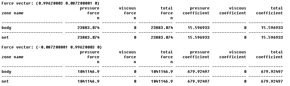

我是新手做本科毕业设计,用FLUENT计算了下NACA2415翼型的升阻力系数,弦长=1000mm,是按那个教程上来的风速50m/s 攻角5度 但是每次做出来系数都大几个数量级 求大家指点一二,不胜感激
传下我的计算结果,cas文件传不上来

回复 1# zc19910822 的帖子
但为参考长度都弄正确就不会出现这种问题了

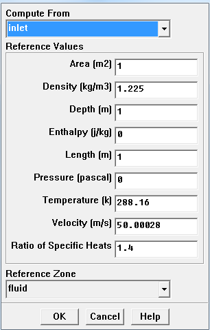

回复 3# milaoshu 的帖子
我把reference values传上来了你看看

回复 4# zc19910822 的帖子
看看你的实际导入fluent的尺寸吧 scale下

回复 5# milaoshu 的帖子
问题解决了。十分感谢你!
