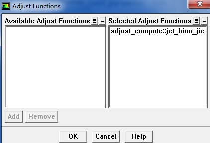

 楼主| 发表于 2013-5-21 19:11:01 | 显示全部楼层
回复 10# JohnQiang 的帖子
膜拜大神!!非常感谢!!!!!祝您一切顺利。
 楼主| 发表于 2013-6-7 18:43:40 | 显示全部楼层
大神您好,这个程序我用了之后发现这样一个问题。
我在边界条件那加载DEFINE_PROFILE这个程序段,发现在计算时入口的质量流量直接等于m_standard+m_interval,并且一直保持不变。
我分析是不是DEFINE_ADJUST这一块根本就没运行,导致pressure=0.
所以在DEFINE_PROFILE这里判断就一直pressure<=350000。
求指导。
发表于 2013-6-22 19:46:59 | 显示全部楼层
回复 12# ltpreason 的帖子
DEFINE_ADJUST加载了没有?
发表于 2013-6-25 22:19:54 | 显示全部楼层
楼上正解!我也学习了。
