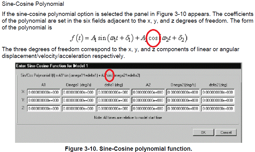

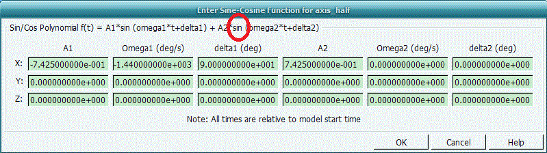

这几天要算描述性动边界非定常流场,用到了描述性运动方程,sin/cos的式子,怎么都算不对,最终发现了如下真相,希望大家注意。
这是软件设置界面截图
附件2
注意那个公式的第二个sin(红圈)
这是理论手册中的公式:
附件1注意第二个那里是cos!
而且理论手册下面的示例都是错的!
经本人实测,程序中是按照cos计算的!大家留意了!
