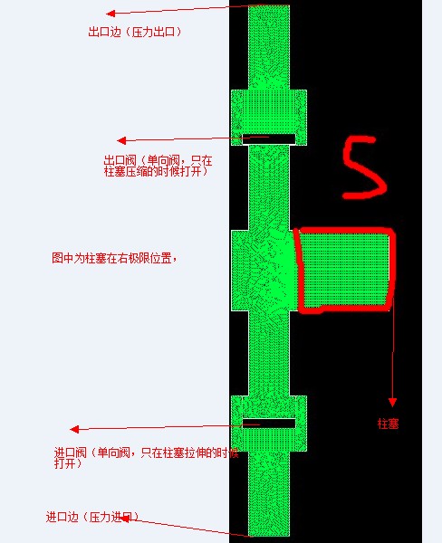

您好,我是中国农业大学的大四学生,我做毕设是柱塞泵与进出口单向阀之间的二维流场区域(动网格)。
(1)我先简单介绍下它的运动过程:
我设置的初始时刻是柱塞在图中左极限位置,柱塞先往右拉伸,此时进口阀打开,水从进口阀进入,柱塞拉伸的过程中我设置好了出口阀是关闭的;
然后在柱塞达到右极限位置后,柱塞会往左压缩,此时出口阀打开,水从出口阀流出,柱塞压缩的过程中我设置好了进口阀是关闭的。
(2)在fluent中监测出了出口边的速度--时间曲线,
(3)现在我疑惑的是二维模拟的流量可以换算成三维实际模型中的流量吗?
如果可以的话,二维模拟中的流量怎样换算才能变成三维实际模型中的流量呢?
我的出口边是一条边,长为15mm,三维实际模型中出口是一个以15mm为直径的圆面,因为我做的是二维模拟,现在通过我的模拟只能得到出口边的速度--时间曲线,
(4)另外,我把自己对二维流量的理解写一下:
在二维模拟中,流量体现在柱塞那部分拉伸后被压缩的面积S,
对柱塞而言,S=D*v1*t,
对出口边而言,s=d*v2*t
按理想情况,柱塞压缩的那部分面积全部转化成出口边出去了,所以S=s,因为t=t,D=2d,所以算出来v2=2*v1,即出口边的速度为柱塞速度的2倍,所以理想无回流的情况下,出口速度为柱塞速度的2倍。
在fluent中,可以直接监测出出口边和柱塞的速度--时间曲线,近似求得出口边的平均速度和柱塞的平均速度,
我这样算出来的平均速度,出口边的平均速度约为柱塞平均速度的1.6倍。
(5)下面是对三维实际模型的分析:
在三维实际模型中,流量体现在柱塞那部分拉伸后被压缩的体积V,
对柱塞而言,V=(π*D²/4)*v1*t
对出口边而言,v=(π*d²/4)*v2*t
理想情况下,柱塞压缩的那部分面积全部转化成出口边出去了,所以V=v,因为t=t,D=2d,所以算出来v2=4*v1,即出口边的速度为柱塞速度的4倍,所以理想无回流的情况下,出口速度为柱塞速度的4倍。
可是根据我的二维模拟算出来的出口边平均速度约为柱塞平均速度的1.6倍。
(6)所以,我的问题是,二维模拟中的数据可以用来算三维实际模型中的流量吗?
如果可以的话,应该怎么转换呢?
万分感谢!
