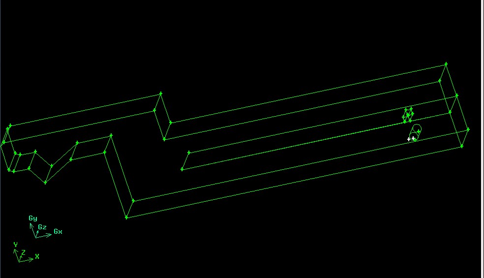

求教各位大大们,挖空了之后网格不知道应该要怎么画

cooper
 楼主| 发表于 2013-5-13 11:50:13 | 显示全部楼层
用copper不行,警告说中间有void,不能画,
可能原因是我中间还挖空了一面墙,但是是不是这样网格就画不上的了?
[ 本帖最后由 tg2010 于 2013-5-13 11:54 编辑 ]
发表于 2013-5-13 12:09:34 | 显示全部楼层
应该可以cooper的,分区一下

感谢超7大大的指点,诚如您所言,我上下做了个分区之后就可以画上cooper了;
另外请教下大家我用split volume之后分开上下两部分的体之后,他们之间流体能相通吗?就是我split,再各自画网格之后,还要做什么处理吗?

回复 7# tg2010 的帖子
当然不会挡住,公共面嘛!导出网格了,就是interior了,不影响的
