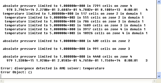

今天在做一个动网格迭代,设置的是200步,结果到了150步左右就出现错误,应该是活塞到了上止点了,网格压缩变形过大导致的,想请教高手指点一下,动网格区域的设置怎弄,不胜感激啊!并且从残差图上来看,貌似还不收敛,那些线没有往下降,反而在升高,我也不太懂,是个新手,收不收敛到底要怎么判断,谢谢高手指点!!

边界条件设置、网格质量等问题。
你可以采用小步长试试看!

我的好像迭代时,步长框框是灰色的,不能改,不知道要在哪里修改步长?
还有动网格预览的时候也是只能修改次数,不能改步长,还望版主指点!拜谢!
