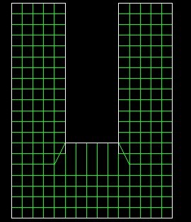

发表于 2013-5-9 20:09:35
]为什么我的网格只移动一层,
chongdaql
chongdaql
6474
发表于 2013-5-10 10:35:28
两边的边界是变形边界,这种网格处理的时候东区域重新划分。

发表于 2013-5-15 19:05:22
最底下一层网格,这么消除不了,
恩,恩,谢谢 2楼啦,按你的做法我也已经实现了。3楼也加油哦。

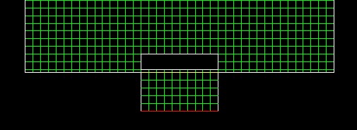

补充问题:移动到最后一层网格,怎么消除不了

发表于 2013-5-23 00:20:57
回复 4# feipanyihao 的帖子
没有看懂你的图。是不是跟上面的不一样了,是什么运动?哪个边界运动?
feipanyihao
feipanyihao
34
发表于 2013-5-30 18:55:04
回复 5# chongdaql 的帖子
最底下那小矩形,当做不存在。大矩形两侧边作为变形边,大矩形的上下两边为固定边界;中间那瘦长的矩形就是移动的刚体,从大矩形的中部开始移动,一直要移动到底边,但是移动到(如图所示)最底层那层网格,刚体就不动了,然后报错了,不知是何原因?求教哦
chongdaql
chongdaql
6474
发表于 2013-5-30 23:39:17
个人认为原因是因为移动到最低层时候,网格重构会出错,这时候网格体积为0,而实际中的网格最小体积需要大于0.

发表于 2013-5-31 18:36:28
哦,那是不是意味着必须保留最底层的网格高度,不能完全消除。谢谢啦,哥们。
chongdaql
chongdaql
6474
发表于 2013-5-31 23:11:34
是的,如果按照你所说的情况,是不能够重合的。
