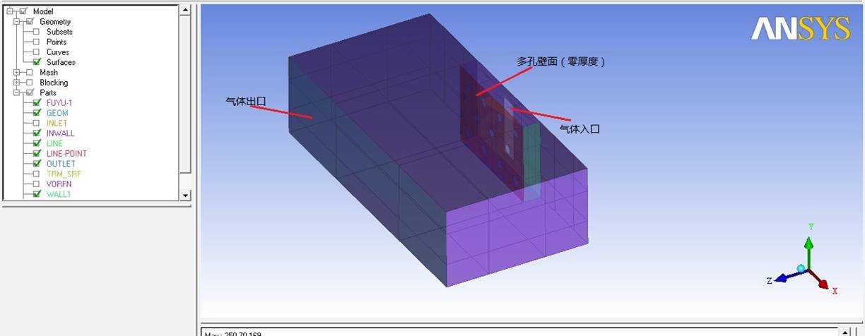

几何的后侧面有一个进风口,前面有一个出风口,进风口的前面有一个零厚度的多孔墙。这个用icem该如何划分。主要是内部的多孔墙应该怎么处理?

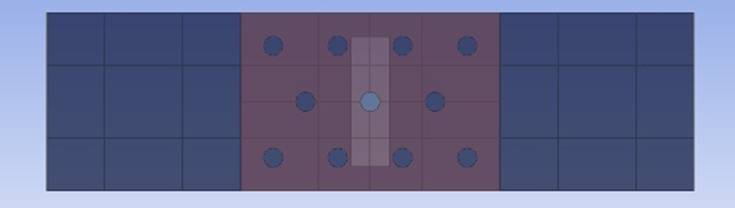

孔不多 直接切割出来就行

我是用非结构网格,将多孔墙设置成一个part,然后将其设置为int wall,成功了。
但是,你说的直接块切割是什么意思?

面关联分网后,无法捕捉到墙上的孔啊。我试过了,直接面关联的话,墙上的孔被忽略了。
