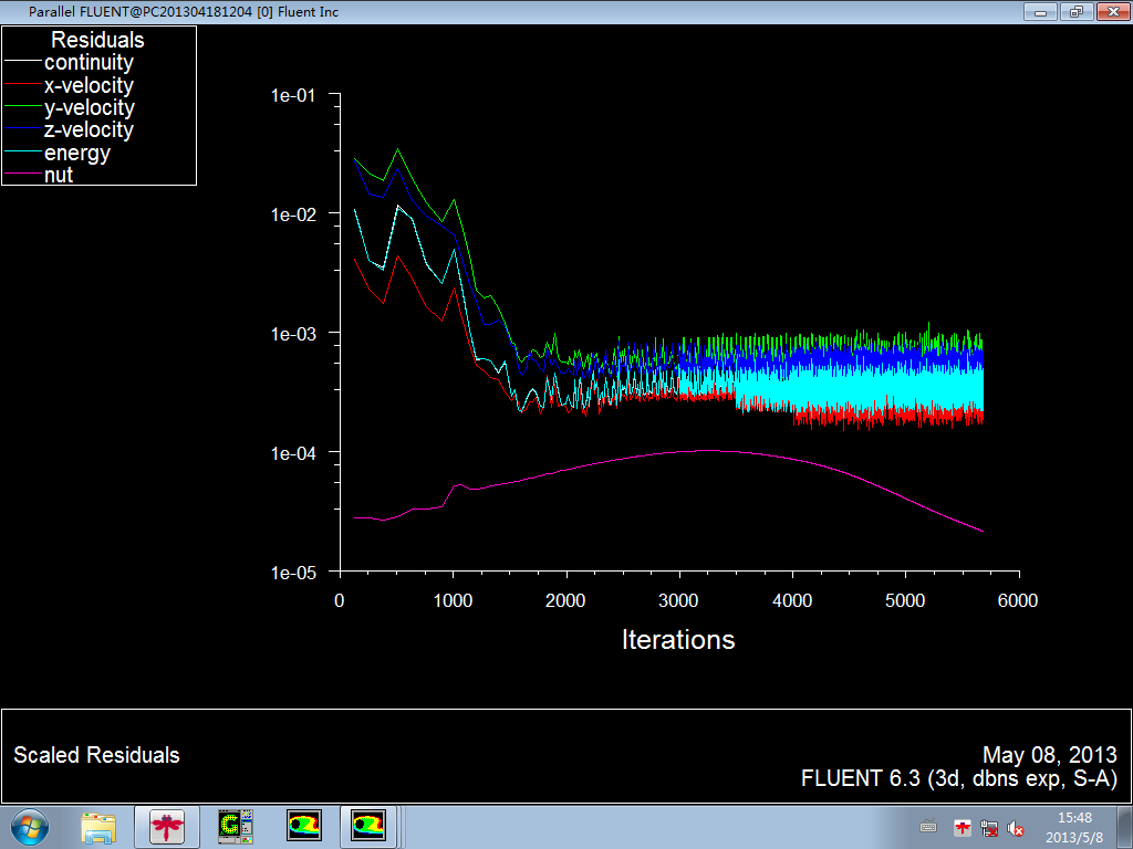

从此残差图能否判断是否收敛

大家帮忙看看,能否判断收敛!!

震荡这么厉害,是非稳的吗

非稳态怎么能只看残差判断?

这是在震荡啊,如果是非稳态得看mass flow 等其他图才能判断

是非稳态的!!是算气动力的!!!

设置的条件是稳态的,抖动很厉害!但阻力、升力曲线收敛!!
