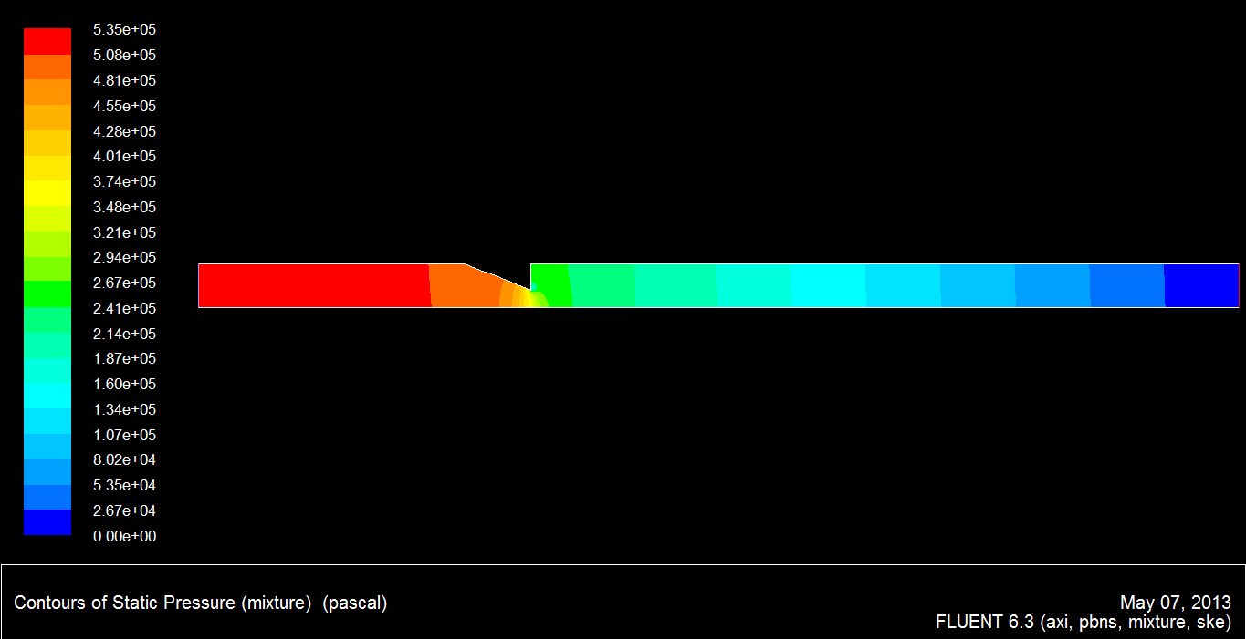

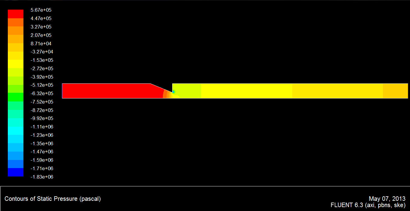

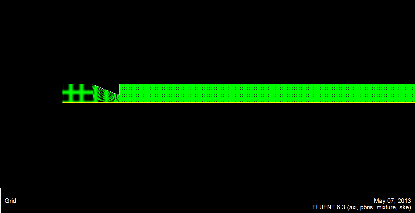

最近在做一个稳态条件下洞塞的二维空化模拟(mixture模型),隧洞对称,建模一半,总长235m,三角形高6m,长15m,三角形左端长60m,右端长160m,洞塞半径10m,网格数有4万,结构网格。水流从左到右,老算不出空化。
     初始化的时候假如从inlet开始就会出现
     Error: Floating point error:
        invalid number Error Object: ()的错误完全算不了,假如从all-zones初始化能收敛却不会有空化产生(无低压涡流产生),但是我关掉mixture模型,用单相流并用inlet初始化的话,在洞塞尖端附近是有一个低压区的。出入口条件均为压力条件(入口压力为60米水头,流速8m/s,出口为10米水头),压力是自己取的,要求只要算出空化就行。第一相为水,第二相为water-vapor。
求大神帮忙看看是啥问题。

网格
网格
无mixture模型结果
无mixture模型结果
有mixture模型结果
有mixture模型结果
发表于 2013-5-9 13:01:51 | 显示全部楼层
回复 1# amao123 的帖子
你把进口设置成速度进口,试一试
 楼主| 发表于 2013-5-9 17:39:02 | 显示全部楼层
那出口设为什么,压力出口吗?
发表于 2013-5-10 08:30:47 | 显示全部楼层
回复 3# amao123 的帖子
嗯,对的
发表于 2013-9-12 10:29:51 | 显示全部楼层
你的扰流物(就是那个三角)角度 不够  迎水坡应该更抖一些   另外入口压力要高些,2Mpa左右 , 此外 扰流物的长度不够 要更长些  不然不会有空化发生
