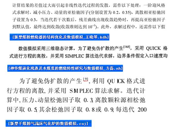

下面是几篇文献的情况,有用一阶迎风的,有用QUICK的,松驰因子都调的是压力,动量,离散相的。
