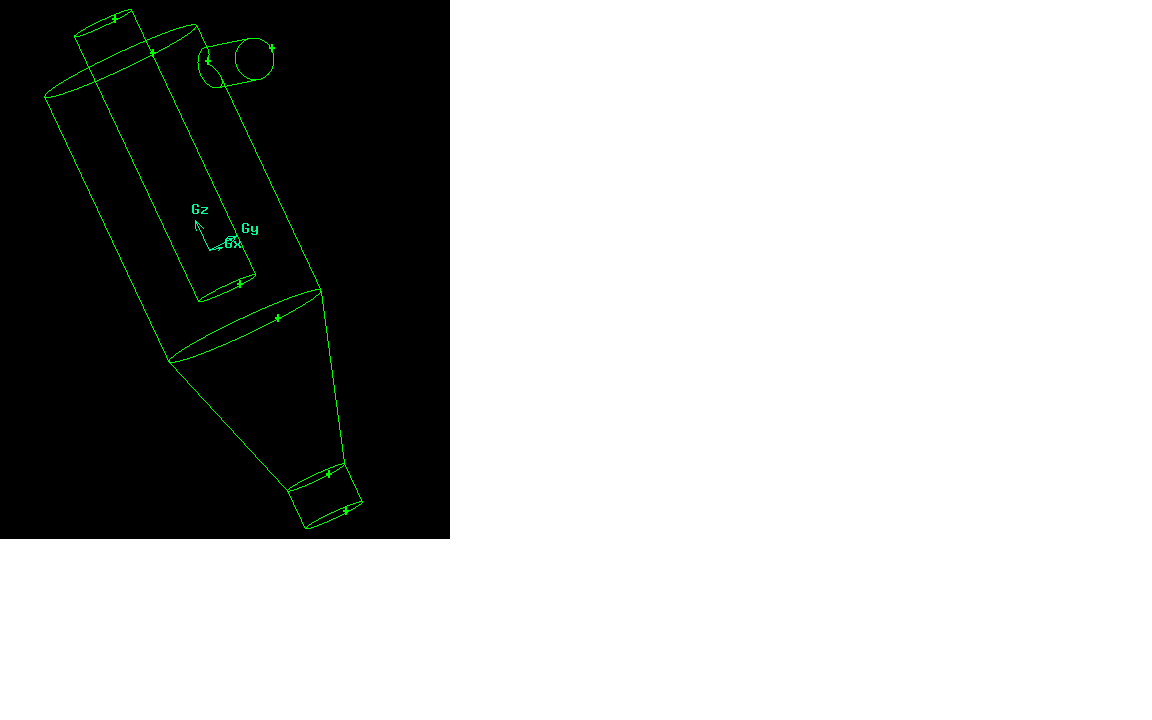

各位前辈,这个图形应该怎么划分啊,刚学这个软件,很多问题都不懂???

直接四面体不就行了! 你想得到好点的网格,在gambit中那估计有点麻烦!
发表于 2013-5-4 10:05:17 | 显示全部楼层
直接四面体不就行了!

整体和中间的圆柱结构分别用四面体吗,这样划分的质量怎么样?

这个模型用ICEM可以好画点,gambit麻烦!

关键看你需要得到什么!这个模型在gambit中需要分割很多次才能得到比较好的网格,并且还需要一定的经验。
采用四面体网格是最简单的一种!

谢谢您了,我做的是旋风气化炉,建模之后在fluent中数值模拟,这样是不是应该整体划分还是吧上面的排气管和下面的分开划分?
