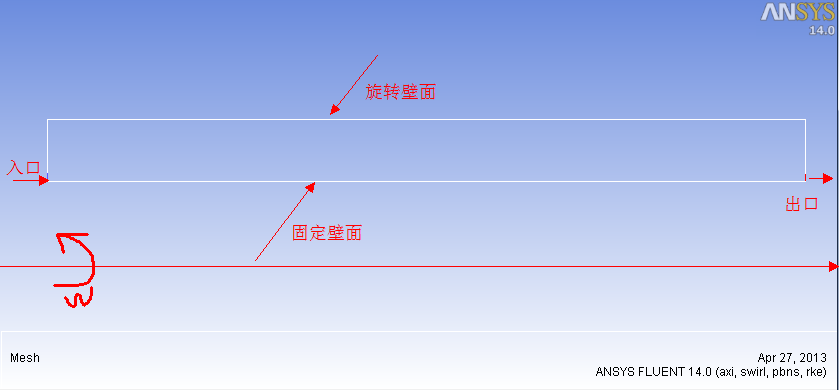

问题描述:由于是对称结构,我采用的是Axisymmetric Swirl,进口为速度进口,出口为压力出口,上部分为旋转壁面(Moving Wall),可实现k-e模型,采用较低转速时,能够算至收敛10-5,逐步增加转速,就会出现压力出口回流,然后连续性残差就慢慢发散了。
1、请问我这种直接采用Moving Wall是否合适呢?单参考系、多参考系或滑移网格?
2、压力出口出现回流如何解决呢?连续性残差我调小松弛因子了,会降下来一下,然后一会又发散了。

旋转圆管中的流场么?
好像有个swell axisymmetry就是模拟你这个模型的吧?

是,我就是用的axisymmetry swirl,低转速能够收敛,增加转速则出现了回流,然后连续性的残差曲线就上扬了~

你把出口长度增加,试一试吧
