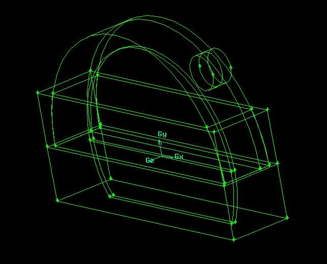

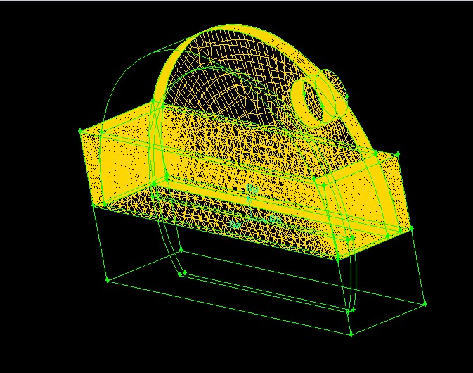

发表于 2013-4-26 17:01:53 | 显示全部楼层 |阅读模式
在gambit中建的3d模型有两个部分怎么也划分不了网格,望高人指点

发表于 2013-5-2 15:11:09 | 显示全部楼层
可以化成六面体的 切一下
发表于 2013-5-6 14:55:55 | 显示全部楼层
回复 1# 镜花水月 的帖子
你的模型很不规则,如果直接画的话,网格质量会很不好,可以先分割成一块块的再画,应该好点

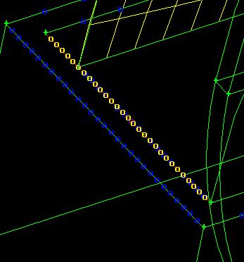

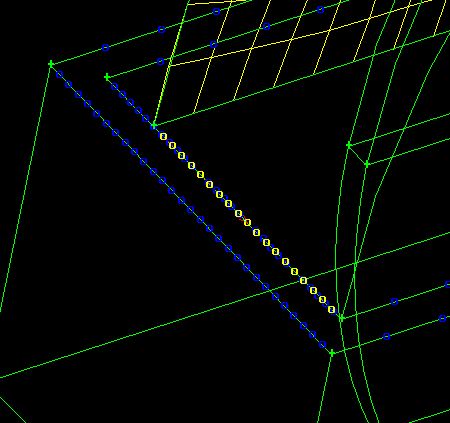

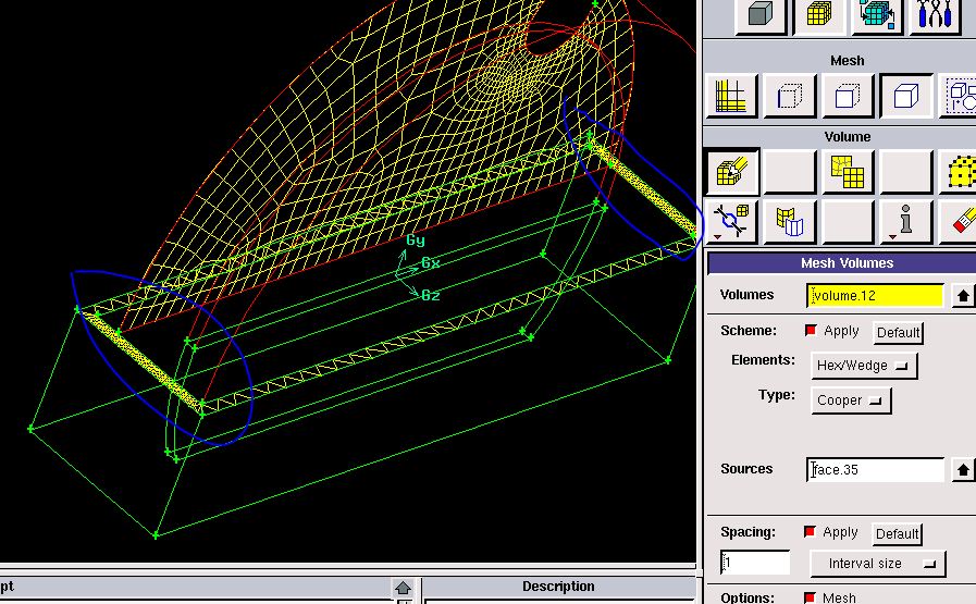

发表于 2013-5-6 18:40:32 | 显示全部楼层
如图的蓝色圈标记的区域两边的网格数量可能不一致,就无法用cooper来划分网格。
至于下面的体为啥不能划分也是基于同样的道理。
还有如图2,3所示的图中有很多线条重叠,不了解你的模型,所以无法给你做修改。
[ 本帖最后由 a2883524 于 2013-5-6 10:43 编辑 ]
