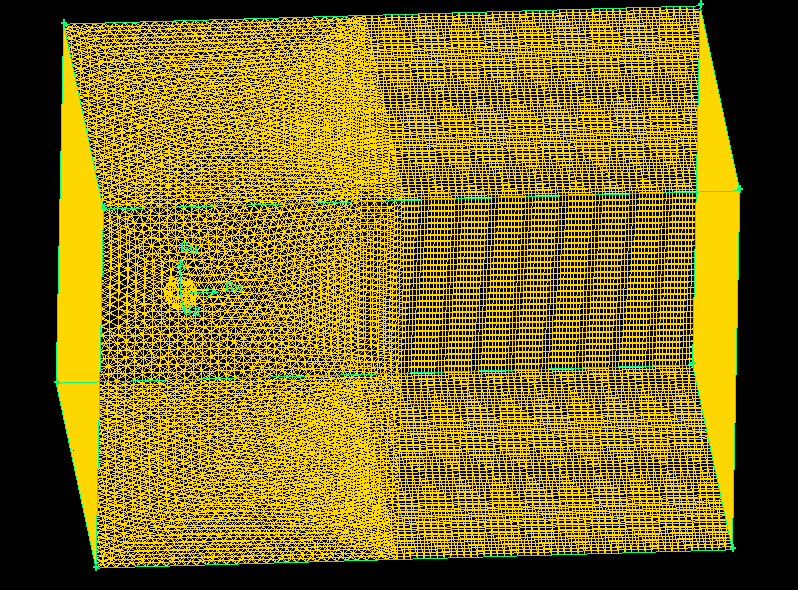

本人初学者。fluent 用的好捉急。。。
先用gambit 建模16X12X12立方体,立方体切割为两个等大小的立方体,,再建一小球(r=0.5),在含小球的左边的立方体内用boolean运算,掏空小球,划分此立方体网格(网格类型TGrid,spacing:0.2),不含小球的立方体网格划分用map类型,然后设置边界最坐面入口inlet,类型为velocity_inlet,最右面outlet,类型为outflow,设置小球表面为wall,其他四个面默认为wall.(见附件)
然后带入到fluent 6.3打开grid check,scale grid(单位为m),材料选择普通的水,边界条件在inlet中设置X方向速度为0.1,fluid选择水,initialization中compute from 选择inlet然后选择x方向速度0.1(设置雷诺数为100),monitor选择监测residual,force,其中force选择CL,CD,最后开始迭代计算,为何得到的CL是负值?  搞不懂.

还有CL图像变化的特别厉害 一会正,一会负,不是应该一直是正像无限趋近于0的嘛,这是什么问题呢?

可能是设置CL,CD时,坐标正负号没输对,这里面有一个坐标变换,,
