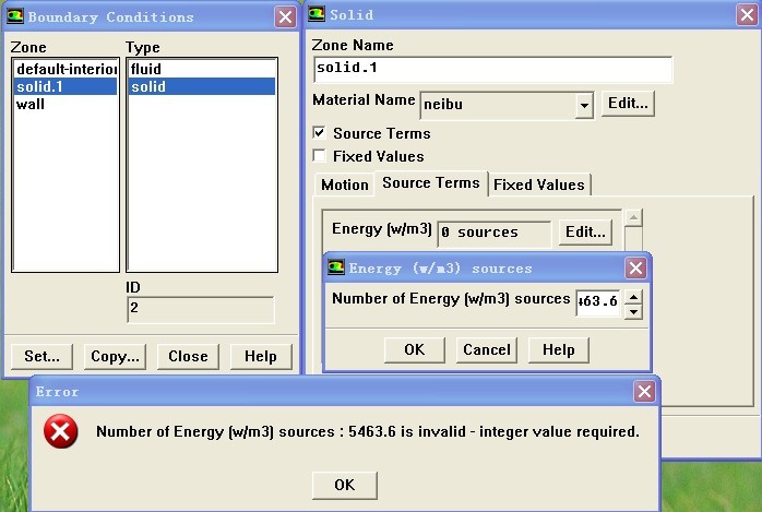

用fluent对锂离子电池进行温度场仿真,假设电池内部各处生热速率均匀,请问这个内热源如何设置。。。。
图中的设置是什么
发表于 2013-4-22 20:30:40 | 显示全部楼层
我记得这个界面应该是设置几个源项。也就是说这个地方输入应该是整数,1,2,3之类的,而不是源项的值。
建议用上下箭头来调节,基本一个就ok了!
然后才是设定发热量大小。
