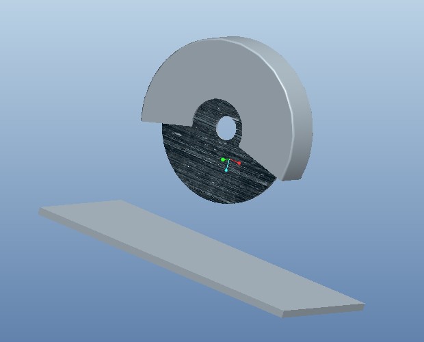

初学FLUENT,不知道如何划分切割机的网格:
资料中的大多数案例都是管道的流动模拟,有明确的进出口,而切割机的砂轮是不停旋转的,且混合气体的进出口也无法确定,实在不知如何划分网格特来请教。
再者igs/stp的三维模型直接导入后分析是会不会出现问题?含尘混合气体是用多相流模型分析还是空气用连续相、粉尘用离散相分析比较好啊,望高人解答,先在此谢过。

个人认为用dpm模型会比较好,因为粉尘含量不够高。
这个模型有点复杂,我想问个问题,这个里面有没有风机抽风?按照你的说法,没有进出口,那就是没有抽风了吧。
用旋转壁面条件,而且砂轮的壁面粗糙度如何表达,好像不是很好理解,请高手们再看看。

我就是想通过分析粉尘的分布确定风机的安装位置。旋转壁面条件就是滑移网格模型吗?我刚开始学有些术语搞不太清楚

旋转我觉得用旋转坐标系mrf应该会方便些。滑移网格计算量太大了。
风机我看一般都安装在尾端的吧?这样即能充分利用切割刀片的动能。
