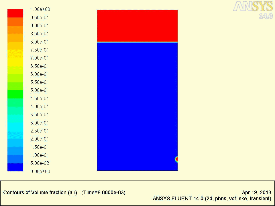

气泡生成与运动,侧壁开孔气泡不脱离壁面
底部开孔模拟的还行,就侧壁气泡不脱离壁面

右侧壁开始是wall,气泡不脱离壁面,后改为对称面symmetry还不行就是现在的结果,

吹气速度大一点 可能就脱落了

首先谢谢回答,但我这是1mm的通气孔,进气速度0.4m/s,实验情况下气泡冒的已经很剧烈了,

你的气泡生成要设哪些条件呢?气泡直径?
