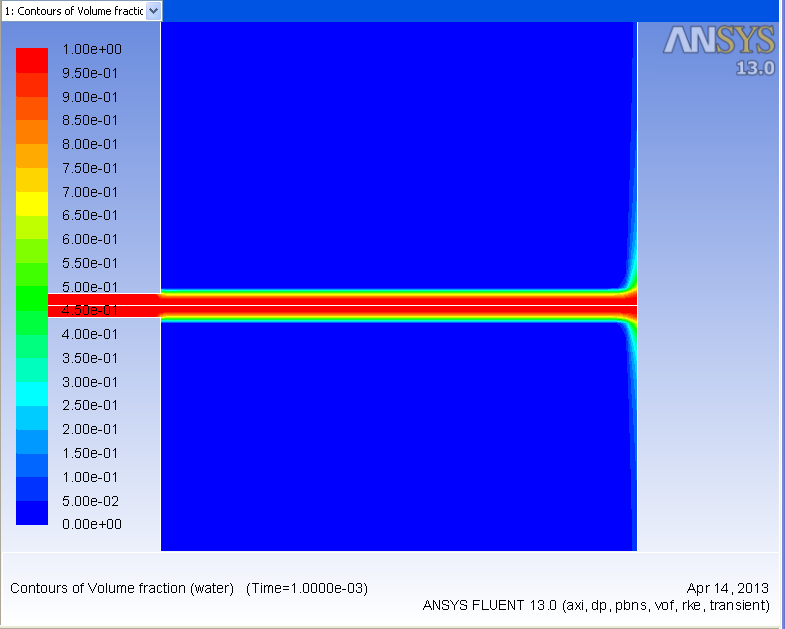

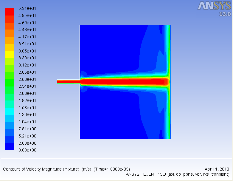

 楼主| 发表于 2013-4-14 22:51:34 | 显示全部楼层
回复 3# 哎呀丫 的帖子
速度场、压力场、体积分数云图

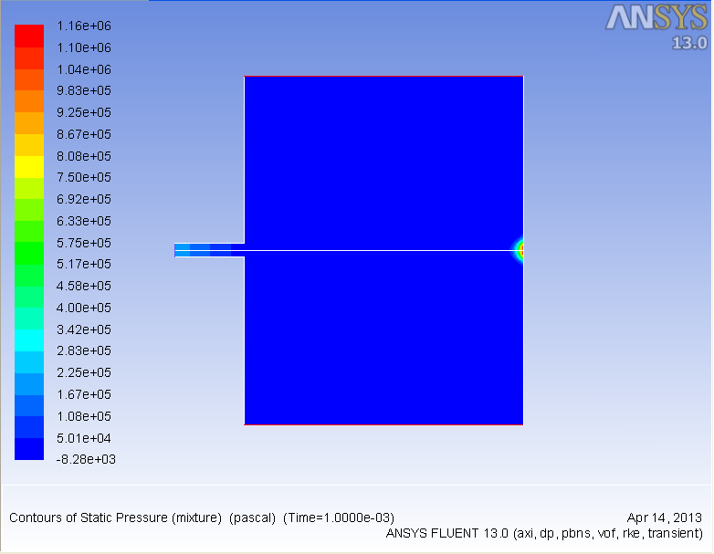

 楼主| 发表于 2013-4-14 22:52:48 | 显示全部楼层
回复 4# 哎呀丫 的帖子
压力场云图
 楼主| 发表于 2013-4-14 22:53:41 | 显示全部楼层
回复 5# 哎呀丫 的帖子
水的体积分数

案例说明
用的2d+双精度,速度入口为50米每秒,两侧为压力出口(大气压),用的两相vof+rke模型,瞬态求解。但是我看着体积分数和压力云图结果不对, ,请大神知道。。。
 楼主| 发表于 2013-4-14 22:57:22 | 显示全部楼层
求指导
如果发现操作步骤不对,请告诉我。。谢谢
