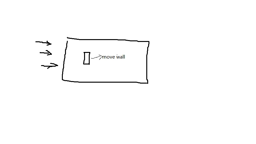

请大侠看看这个udf有错吗?导入使用编译型 模型就是不动 还请赐教
