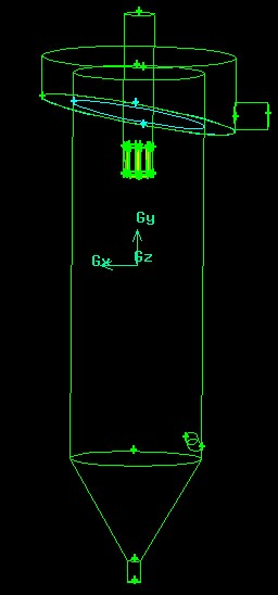

我用SolidWorks把模型建好,然后将每个零件的内表面抽出来,然后在组装在一起,最后导进gambit,但是无法划分体网格,提示错误如下:
error:all the faces of volume volume.2 are interior faces
error:meshing volume volume.2 aborted because it has invalid topology
哪位帮忙解决下,感激不尽

上面说拓扑关系不对!你先把面,体的关系弄清楚!

嗯,已经弄清楚了,谢谢,是因为只有面没有体的缘故
