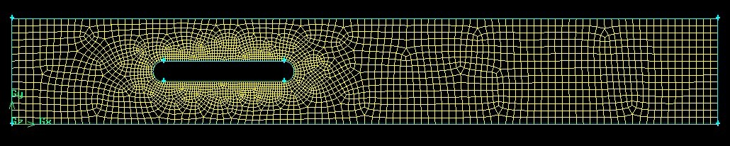

紧急求助大家啊,我在给一个轴对称回转体模型分析在水下航行阻力,用二维模型分析的结果和三维分析结果相差二十倍,这是为什么啊。

发表于 2013-4-10 09:37:54 | 显示全部楼层
回复 1# 坚持就能毕业 的帖子
二维在垂直直面方向默认的是一米
这就是原因所在
发表于 2013-4-10 09:58:17 | 显示全部楼层
回复 1# 坚持就能毕业 的帖子
既然是二维代替三维,看你的图,划分模型的时候,就有问题。我觉得应该划分一般,然后定义对称轴,在fluent里面选中axissymmetry应该就可以了把。
 楼主| 发表于 2013-4-10 12:08:58 | 显示全部楼层
回复 3# zoeywang 的帖子
晕,这样的啊,那我这个三维是个回转体,怎样简化为二维呢,三维图也贴上去了,能帮我看看么
 楼主| 发表于 2013-4-10 12:10:39 | 显示全部楼层
回复 4# 5超7 的帖子
楼上说二维默认高度是一米,我这个是三维回转体,图已经贴上去了,那该怎么简化呢,能帮我看看么

发表于 2013-4-10 12:12:41 | 显示全部楼层
回复 6# 坚持就能毕业 的帖子
照我说的做!
 楼主| 发表于 2013-4-10 12:27:30 | 显示全部楼层
回复 8# 5超7 的帖子
就是说我只要画出一半的模型,加一个对称就可以表示回转体了么
发表于 2013-4-10 14:23:14 | 显示全部楼层
回复 6# 坚持就能毕业 的帖子
轴对称
