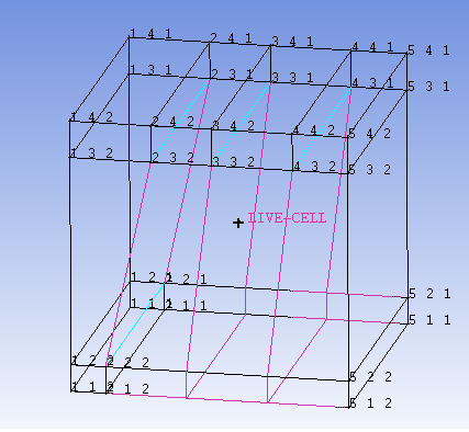

   刚刚在自己电脑上画了个简单的模型,又发现一个问题,就是我原本认为快的的切割应该是严格垂直于坐标轴的,Vertice的 I J K 数字应该是严格按坐标大小排序的,比如说即使上面快某一Vertice在x轴方向上下快一Vertice远即使1mm,那么它们的 I 也应该相差1,可事实上它们的 I 数字是一样的。如附件所示,虽然切上块时隐藏了中下块,切下块时隐藏了上中块,但上快和下快的第二个Vertice的 I 数字是相同的,虽然它们的Edge长度不一致。
