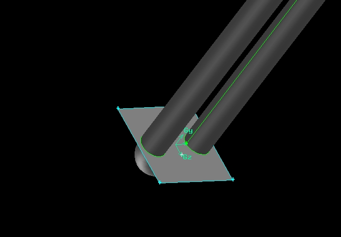

大家好,有时网格划分需要用到 split。split后就容易划分了,我的困扰 是split后还需不需要merge呢?我看的教材是不merge 的。
基于问题比较简单,不上传dbs文件了。
我画的U形管模型,网格划分时用平面split后分成3个体,即两个直管和一个小U 管。
这样的话体网格划分容易,但是我原本1个体变成了3个体,多出了2 个。。。。还需不需要merge啊?一merge网格又没了。。。。
[ 本帖最后由 ahsscsy 于 2013-4-8 19:57 编辑 ]
这是U形管模型,那个平面是我要用来split的面

发表于 2013-4-8 08:50:07 | 显示全部楼层
回复 2# ahsscsy 的帖子
有图吗?用什么软件做网格?看样子好像是gambit
发表于 2013-4-8 13:32:40 | 显示全部楼层
同上,建议上图,上dbs文件
发表于 2013-4-8 15:20:09 | 显示全部楼层
如果不需要后续的设置的话,split就可以了,不用merge。对于多出一半的面,不知道你是怎么理解的?可能是你对体划分的网格,这样的话,split的时候注意要选中connected。这样的的话,分割之后是一个重合面,如果不做设置,软件自动的合并。
 楼主| 发表于 2013-4-8 19:58:48 | 显示全部楼层
回复 5# chongdaql 的帖子
分割之后的重合面不需要做任何设置?他不会被默认是wall边界条件么
发表于 2013-4-8 21:59:59 | 显示全部楼层
他说的对。

发表于 2013-4-10 08:57:17 | 显示全部楼层
原帖由 wss82898407 于 2013-4-9 03:06 发表
split怎么用啊  是建模时的分块区域吗
按帮助中的split操作介绍用
另外,我看楼主对模拟没啥概念,基本是为了fluent而fluent,该补补课了。fluent读入的是网格,又不读入实体,你还merge个啥?
