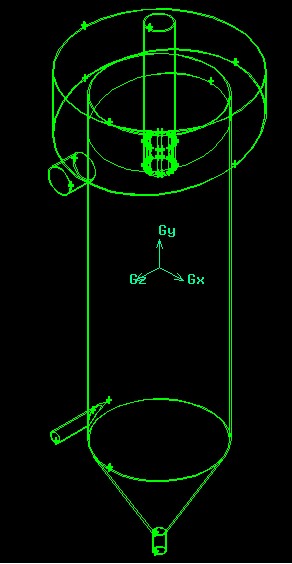

我在SOLIDWORKS里把模型建好,但是导入到GAMBIT里存在壁厚,能不能把壁面去掉,谁能帮忙解决下,不胜感激~我也不知道我说的清楚不清楚。。。

在solidworks把内表面抽出来再导入gambit里面
