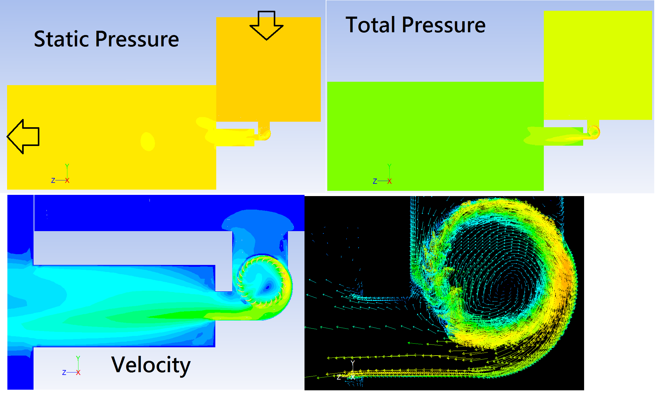

仿真横流扇
进口为质量流量入口
出口为压力(0) ※ operating pressure=101325
但是结果会变成进口压力比出口的压力还要大
请问一下
这是怎么回事呢?

出口压力怎么是0呢?

回复 2# 陈思涵 的帖子
设0不就代表是101325吗!?

风机转速多少?另外,入口建议给压力入口,压力为0,因为实际风机转动提供能量,而不是入口给定恒定质量流量,给定质量流量相当于是在往里面鼓风。

回复 4# a2883524 的帖子
风机转速为2437rpm
但是给定压力进出口为0不就是大流量的点吗?
因为要跑全部的工况
所以大大的意思为全部都利用压力进口来仿真啰!
