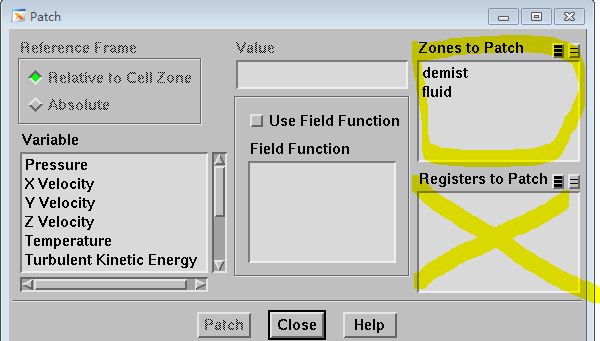

如题,小弟是fluent的新手,目前遇到需要在一个二维区域中在圆形物体周围patch一层薄环形汽膜,但看到patch选项里竟然只有quad circle和cylinder选项,因此没了办法,想向诸位fluent前辈们请教,如何实现patch环形区域~期待前辈们的回复 谢谢 (请前辈们能够给出细致的步骤 诸如第一步在gambit里面怎样做等等)因为之前有在百度知道里面看到有人讲到“划分网格的时候将要patch的区域定义成一个fluid区域,命好名,然后patch相应的名称的fluid区域就行”我不甚理解 因此希望能获得更细致的解释 再次感谢各位大神们的帮助
发表于 2013-3-30 08:36:57 | 显示全部楼层
我认为百度说的那个方法可行。
在划分网格的时候把你要patch的部分单独划分出来几何域,并命名。
然后在patch之前不需要重新定义region了,直接针对上一步定义好的区域patch汽泡就可以了。
如下图中黄色圆圈标示部分是你定义好的区域选择位置,下部打黄颜色叉叉的地方是不需要管的,叉叉区域是用于定义region后patch用的。

我在gambit里面定义了这么一个fluid的区域,可是后面fluent里patch里看不到,没有你全出来的选项,求解啊,在线等
发表于 2013-8-3 20:58:38 | 显示全部楼层
回复 3# DioMio 的帖子
发表于 2013-8-3 21:20:41 | 显示全部楼层
你确定在gambit中正确定义了吗??还没遇到过正确定义了在patch界面还找不到的情况
