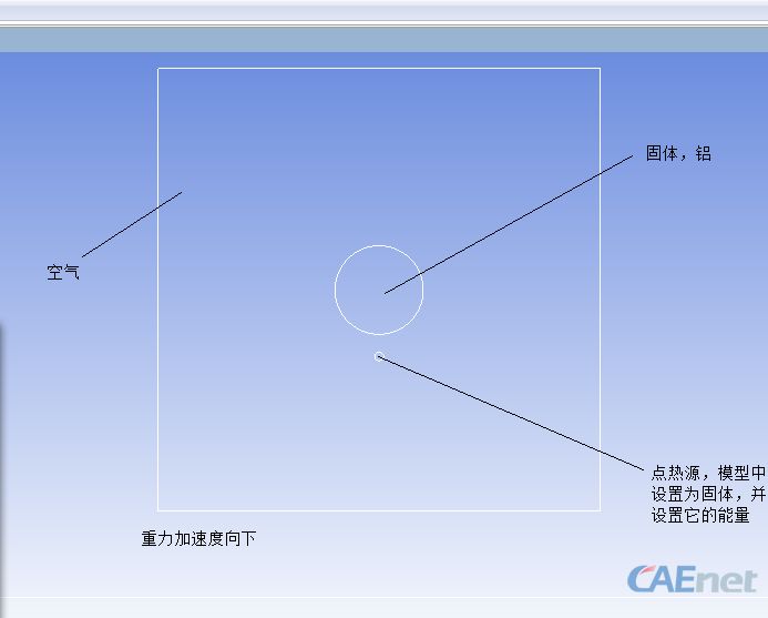

如图所示,模拟浮力驱动流动,点热源和固体铝与空气之间的接触面我直接设置成coupled。点热源设置能量,假设温度变化很大,则不采用Boussinesq 近似模型。我尝试设置了几次边界条件,从残差曲线来看,都不怎么对。四边形的边界条件我觉得最好设置成一个开放的边界条件。
论坛的牛人们觉得应该怎么设置?如果需要,我可以上传case文件以供操作?要是模型设置的有问题请尽管说,谢谢了!

发表于 2013-3-29 08:44:58 | 显示全部楼层
既然是浮力驱动,密度要随温度变化的,你怎么处理的?

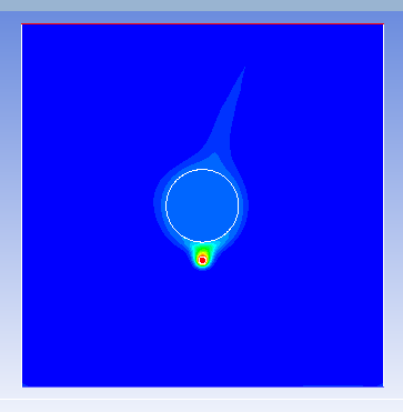

 楼主| 发表于 2013-3-29 09:04:27 | 显示全部楼层
原帖由 小七工作室 于 2013-3-28 22:56 发表
看计算结果图看一下
总温度云图,我是设置左右两边恒温300K,上面是压力出口,下面是压力进口
总温度云图
总温度云图
