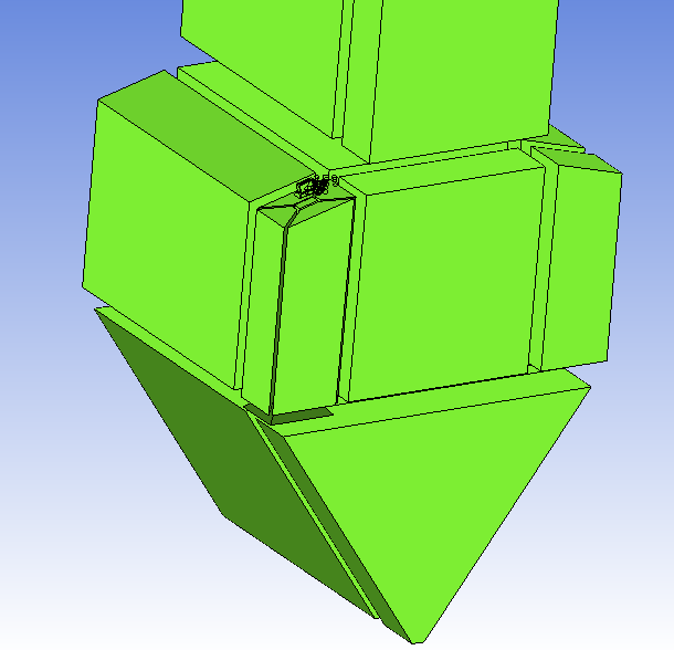

求助这个w炉膛怎么用gambit画六面体网格
3190
11
fufu1943
fufu1943
232
发表于 2013-3-26 08:41:51

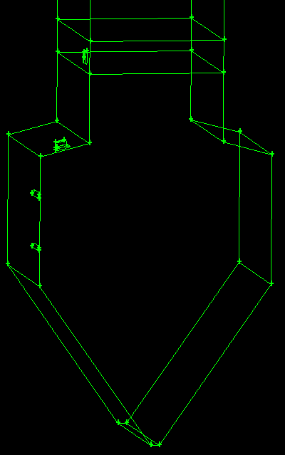

如图所示,炉膛和燃烧器的交界面很难处理,若用interface,分别对燃烧器和炉膛进行六面体网格划分,在进行煤粉燃烧计算的时候,DPM容易在交界面上出问题。若不用interface,在炉膛与燃烧器连接的部分画四面体网格,由于四面体网格与煤粉气流的方向不一致,容易发生伪扩散。现在求助于论坛里的大侠,有没有什么分区办法,可以实现六面体网格的划分,且不用interface?
fufu1943
fufu1943
232
发表于 2013-3-26 08:47:10
另,燃烧器等所有喷口都是前后墙对称分布的,图中我只画了一个,准备分别画好网格再复制,镜像的。上部的OFA喷口比较好处理,可以在炉膛里画一个圆筒贯通前后墙,然后cooper。就是斜向下的燃烧器和分级风管乏气风管很难处理,大侠们现身帮帮忙啊。

ICEM不熟啊,我试着做了一下,这个块被我分的乱七八糟的,能不能稍微提供一下分块思路啊,大侠,让咱也学习学习呗。

厄,我只会画成这个样子……
