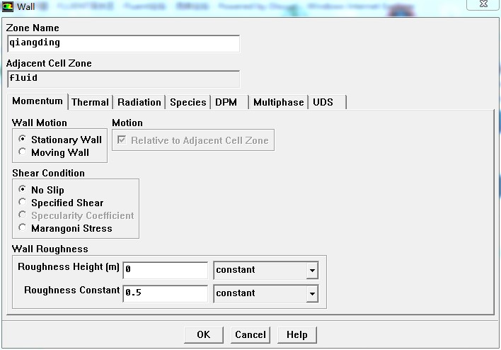

 楼主| 发表于 2013-3-26 12:57:35 | 显示全部楼层
这是墙的设置

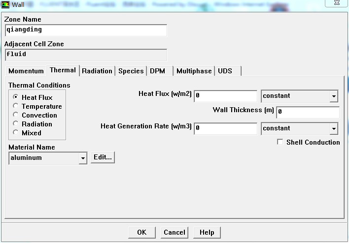

 楼主| 发表于 2013-3-26 12:59:05 | 显示全部楼层
墙的thermal 设置

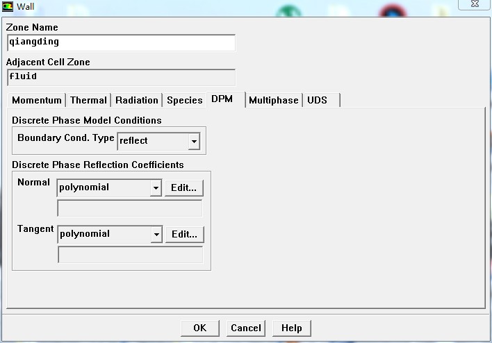

 楼主| 发表于 2013-3-26 13:00:17 | 显示全部楼层
DPM设置

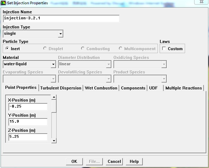

 楼主| 发表于 2013-3-26 13:02:06 | 显示全部楼层
injection的设置

发表于 2013-3-27 17:30:45 | 显示全部楼层
回复 13# twotwogogo 的帖子
你的温度超限的地方很集中,那个区域是什么?好像中间的低温区还有个小管道,那是什么东西呢?
另外把你设置液滴trapped边界条件的地方全换掉成escape。
我看你trapped的颗粒很多,容易造成温度超低。
