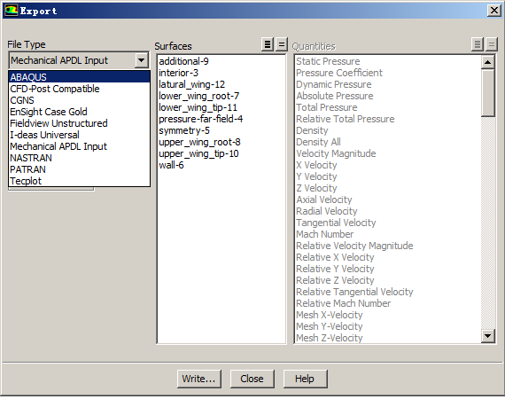

求各位大神指教,本人需要计算整个飞机表面的压力分布情况,需要ASKII格式的输出文件,但是本人计算完成之后却发现在export里面根本就没有ASKII选项,像ABAQUS,Patran等等都有,就是没有ASKII格式啊,不知道是如何造成的。我已经算了好几组数据了,这没法输出可怎么办好。拜托给点指点,谢啦。
有截图

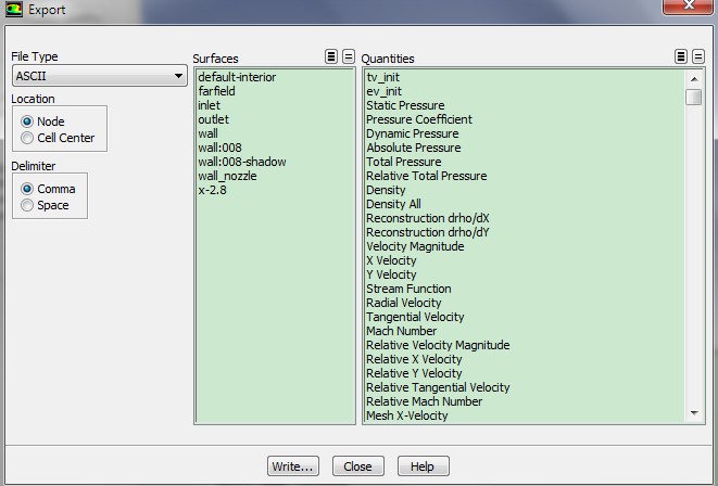

请看下图,是ASCII。

谢了,我又补了一下我的截图,不知道是不是版本不一样。。。

你的是6.3或之前的版本。
tecplot\ensight\APDL等也是ACSII格式,可以用文本文档等方式打开并查看数据。

谢谢,我的版本还是12.0的,我之前试了一下单程,没有并行,里面就可以输出ACSII格式了,不懂是什么情况。。。
