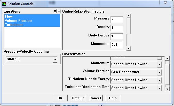

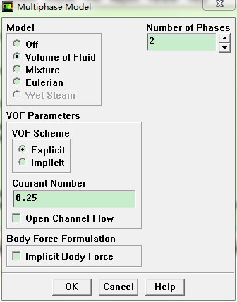

如题,我用的Fluent的版本是6.3.26,但是Define-Models-Multiphase-VOF Scheme项里没有Geo-Reconstruct选项,怎么办?如图所示
a2883524
a2883524
2136
发表于 2013-3-12 22:10:44
在控制方程里面选择,不是在你截图的这个界面。

我也是6.3.26版本,但是solution control里面没有Geo-Reconstruct啊!!!!
liuchangfenxi
liuchangfenxi
8
发表于 2013-12-26 10:09:57
回复 4# 红袖添香夜啃书 的帖子
Modified HRIC
