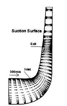

请问这张流线图怎么做的?有空隙
发表于 2013-3-11 22:39:51 | 显示全部楼层 |阅读模式
请问这张流线图怎么做的?有空隙
发表于 2013-3-12 17:01:02 | 显示全部楼层
在fluent中调整level值或tecplot可以吧,个人认为跟网格也有一定关系
发表于 2013-3-12 22:04:36 | 显示全部楼层
如果是使用fluent做出来的图的话。
我的理解是后面网格比较长,因此后面的矢量图距离很大。中间转角区域网格比较密,所以适量距离比较小。

发表于 2013-3-15 12:28:59 | 显示全部楼层
回复 1# tiankongasd 的帖子
上面的网格在Y方向上很稀疏。
另外这是速度矢量图。

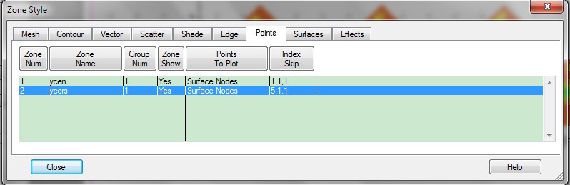

发表于 2013-3-16 22:25:03 | 显示全部楼层
回复 6# 5超7 的帖子
tecplot只能调整矢量的长短,不能调整矢量的疏密度,不像fluent那么方便。
调整长短在plot-vector-length里面。
发表于 2013-3-17 09:36:18 | 显示全部楼层
回复 9# a2883524 的帖子
疏密也可以调。
发表于 2013-3-17 10:50:39 | 显示全部楼层
回复 10# mayo_0 的帖子
是在point里面调整的啊,这都可以。学习了
发表于 2013-3-17 10:51:13 | 显示全部楼层
回复 9# a2883524 的帖子
有人反驳你了,版主。
发表于 2013-3-17 11:48:48 | 显示全部楼层
回复 10# mayo_0 的帖子
谢谢,我也学了一招,苦恼了我很久了!
