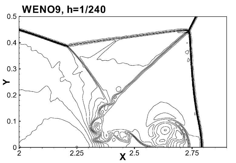

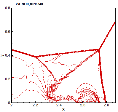

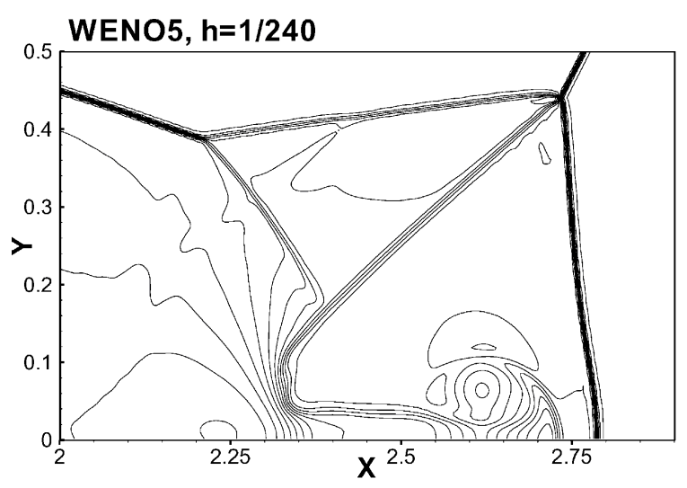

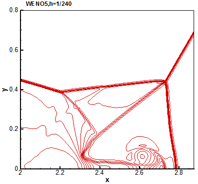

程序包内全是不可多得的精品,内含应用3阶、5阶、7阶、9阶WENO格式求解二维Euler方程的二维源代码,每种格式都包括三个算例:Solid激波管问题、双马赫反射问题、R-T不稳定性问题,计算结果与相应的文献结果极其相似,程序可直接运行,希望对各位虾友有所帮助。
[ 本帖最后由 20040522 于 2013-3-10 14:24 编辑 ]
程序计算结果1
程序计算结果1
文献计算结果1
文献计算结果1
程序计算结果2
程序计算结果2
文献计算结果2
文献计算结果2
