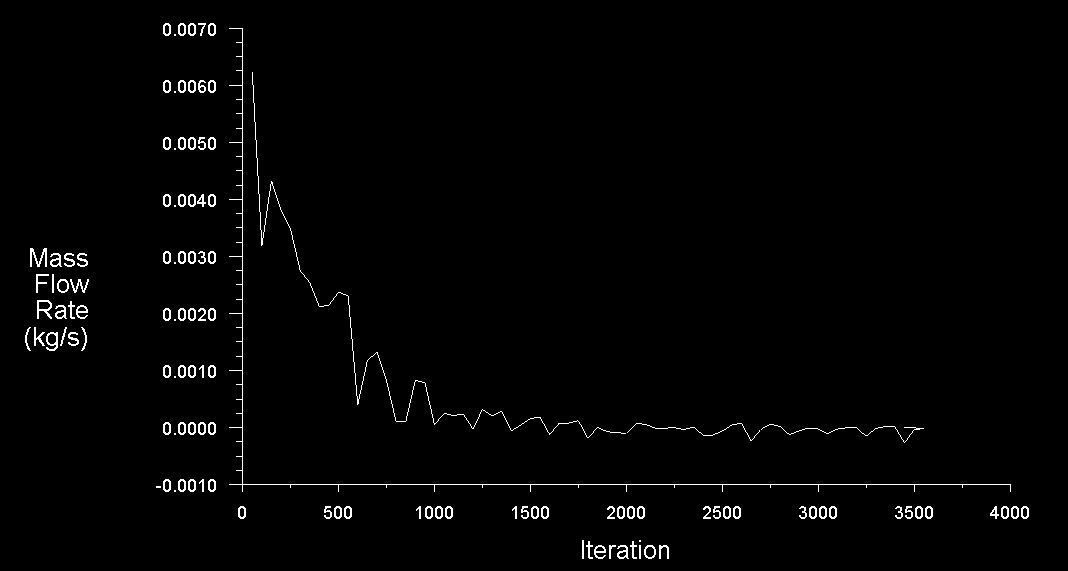

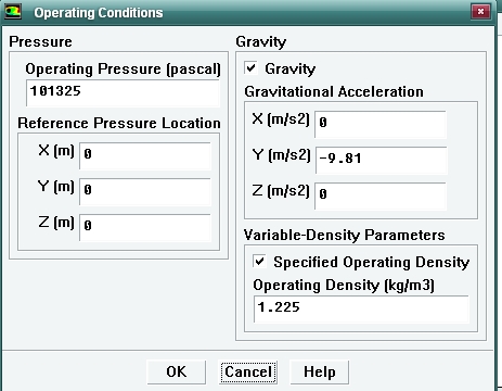

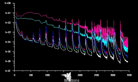

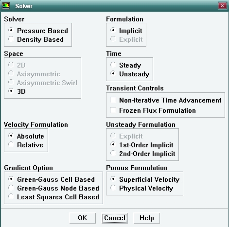

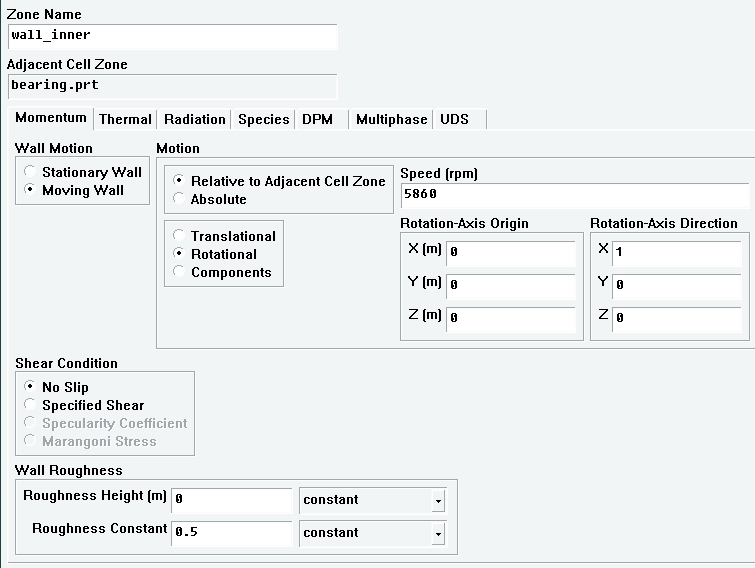

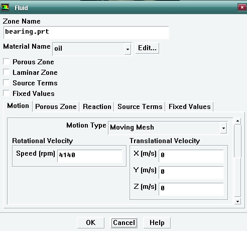

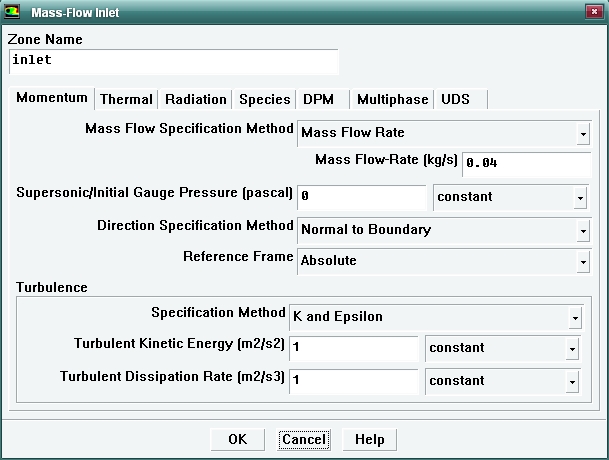

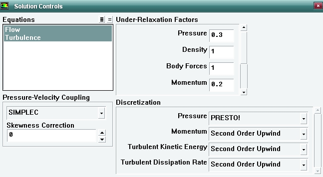

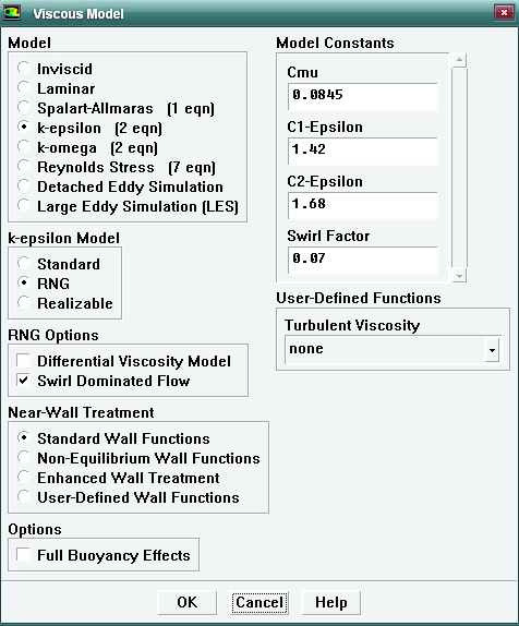

请问各位大侠,我在fluent中模拟轴承喷油的过程,采用单相流计算油液喷进轴承内的流动情况,残差收敛显示正常,我同时监视进出口流量,等进出口流量和为零时即收敛了,本来应该一开始时只有入口流量,也就是说迭代开始时应该显示入口流量的数值,我入口定义的质量流量入口,流量为0.04kg/s,所以迭代初始时应该是这个值吧,但为什么我迭代时不是从这个值开始,而且很快进出口流量和就为零了,但用report 报告后出口流量并不是0.04,而比这个值大很多,不知道是哪里设置错了还是什么原因,请各位帮我看看,下面是我具体的设置~感激不尽

模型,喷嘴和轴承,轴承部分采用滑移网格(旋转)
