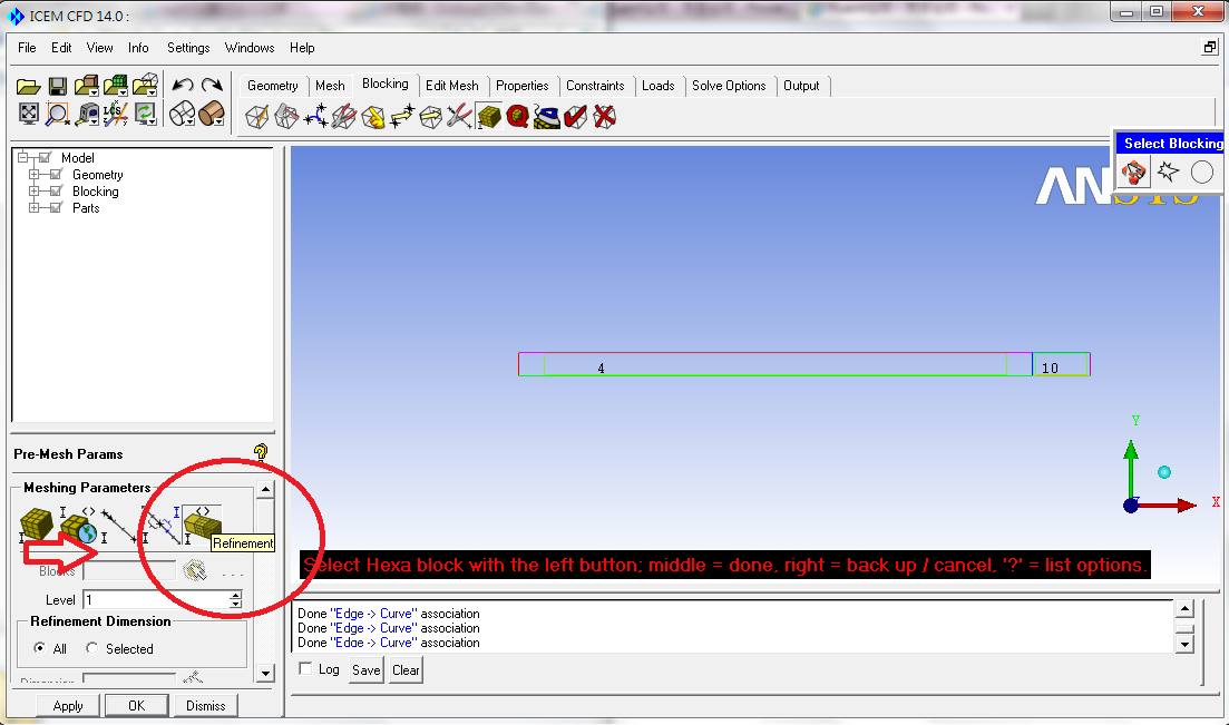

請問ICEM可以畫出如附件所視的網格嗎??
我用meshing parameters>>refinement
好像不能用兩種不同level的
中間結點必須要一樣才可讓我pre-mesh

可能是不同的level要相互成倍数,如果不成倍数就会出现error

为什么不直接过度一样的?那种误差比较大

下游端我想做消波段
而FLUENT手冊建議說 numerical beach可採用coarse mesh 消波效果會比較好!!
所以才想把波高方向的網格大小加大
另外提到LEVEL需為整數倍,但經過測試好像不是這一個問題
ICEM給我
"WARNING: Mesh has uncovered edges. Ansys Fluent needs a complete boundary (lines in 2D) or it will give a variety of errors and not read in the mesh! if this was 2S Hexa,perhaps your edge are not associated with perimeter curves"
我在想是不是我建Bolcking的地方有錯
但是若用一般Edge 做切割來佈網格,是沒有這樣的問題的!!
[ 本帖最后由 sylvia0306 于 2013-1-31 17:00 编辑 ]

块估计没分好,想加密的地方没分块?

这个提示是2D四条边界线搜索不完整,可能边界没有和block关联完整?
