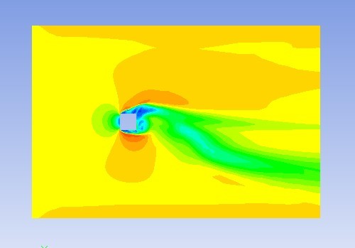

大家好:
    最近我用Fluent计算三维方块绕流的问题。我开始选用的是非稳态方法计算的,一共计算了10s。从计算过程的动画里可以看到方块后面有交错的周期性漩涡脱落。我也记录了方块上的压强,还有方块周围直线上的x向速度,最后求出这些数据在时间上的平均值。这些数值结果与文献中的实验数据还挺接近的。
    由于我的模型是左右对称的,而且时均后的结果也基本是左右对称的,所以我猜想,如果用steady来进行稳态计算的话会不会直接得到对称的数值结果,而不需要人工进行时间平均。
    但是我改用steady来计算时,一直都不收敛。而且看从每次迭代的动画可以看出,绕流的速度场也是周期性的左右摇摆,跟我预想的很不符合。
    我想请教下,是不是我计算的这个问题不能用steady来计算。还有,有没有什么判断标准来决定一个问题该选择steady或者unsteady来计算。
    谢啦!
    图片为我用稳态计算得到的某一断面的速度场。可以看出完全不对成。
