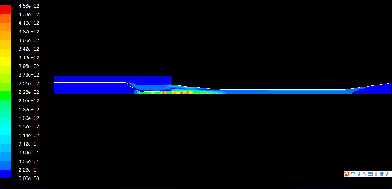

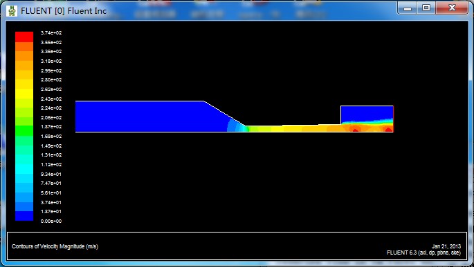

最近做一个喷射器的模拟问题,喷嘴的工作流体入口饱和气体3592400pa,引射流体入口饱和气体602000pa,喷射器出口1000000pa,模拟过程中,喷嘴出口处的压力一直不能降到引射流体压力以下,所以引射流体一直无法被卷吸,而是回流,而且喷嘴出口流体很不稳定,理论上应该在喷嘴出口后有一段激波链,但是我这个在喷嘴里面就有超音速流出现,而且后面都乱的流场如图1,是因为喷嘴的尺寸设计不对吗?但是我单独将喷嘴拿出来模拟,好像可以实现合理的流场的如图2。求高手啊
