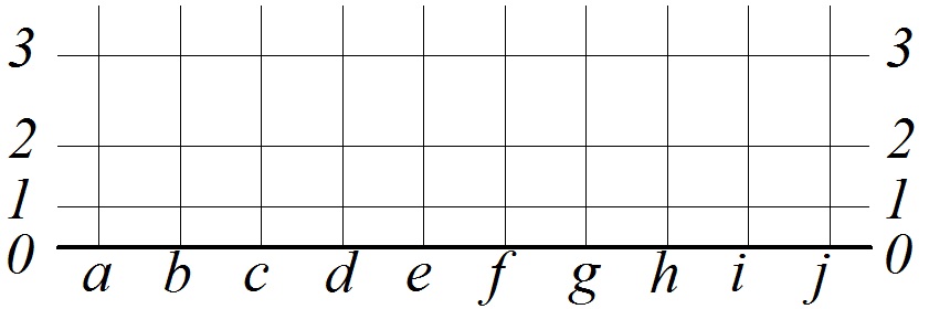

大家好,想请问一下大家,为了要控制单元数量,我的模型用的是结构化网格,也就是六面体单元。如附件图所示。边界0-0是运动的,但是每一个单元的位移不一样,也就是说,ab,bc,cd等面的向上走的位移是不同的,这种情况,我该怎么实现?好像remeshing只适用于非机构化网格,那么我只能用layering,不知道layering适不适用于我的模型?udf又该选择哪一个,CG_MOTION还是GRID_MOTION,还是GEOM?谢谢大家

关于我这个问题,尝试了一把,发现是可以用layering的,但重画的时候是按照位移最大的那个点,来判定这一行单元是合并还是拆分。如附图所示,原来的网格是均匀的,给底层边界上每个单元不一样的位移,最后结果就是位移最小的单元,经过layering重画以后,网格高度会很大。因为求解器是根据位移最大的单元的变化来决定合并或拆分的。

关于UDF,只能使用DEFINE_GRID_MOTION,其它的宏都不能针对节点指定运动方式

目前我觉得没有办法,这是由layering的更新方式决定的,要么整行合并,要么整行拆分,做不到部分拆分,部分不拆分,或者部分合并,部分不合并(同一行单元)。唯一的出路,是改用非结构化网格和remeshing的组合,可以随意变形。

非结构化网格+remeshing是没问题的,这句话我还是有资格说的。你再检查一下remeshing的参数。
