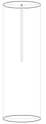

问题背景:
其中底部进入低速低温气体(速度入口边界),顶部压力出口,中间插入喷管吹入高温高速气体;离散相通过底部边界以面射流的形式低速射入,上升一段时间和距离后返回底部,在此过程中被加热,出入口边界的离散相边界设置为Escape,四周的炉壁(wall)的离散相边界设置为Trap。计算过程中两相(连续相和离散相)采用耦合计算,计算采用稳态计算。在多个工况中只改变粒子的粒径,各个边界的质量流率保持恒定,通过Report-Flux查看也可以确认各边界的质量流率按照设置保持恒定。整体认为计算达到收敛情况。
问题是:
    通过Report-Flux发现底部入口边界连续相带入的热流率随着粒子粒径的增大在减小,按照底部入口连续相质量流率恒定,热容恒定,设置的温度恒定的条件计算,带入的热量也应保持恒定,但是现在是在随粒径的变化而变化,甚是困惑,望各位赐教!多谢多谢!
