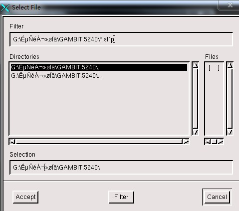

各位大侠,我proe画好三维实体,生成step和iges格式的文件,在导入gambit是file->import->step(或者iges),点击browse后,出现下图,貌似是乱码,这是怎么回事,怎么解决,感激不尽啊,

回复 1# liuyanyou 的帖子
文件名字有中文把

发表于 2013-1-5 21:26:43
回复 2# 5超7 的帖子
没有,路径也放在G盘,我用Gambit打开文件都显示这样的乱码了,没有文件

发表于 2013-1-5 23:13:38
回复 3# liuyanyou 的帖子
是不是你打开方式的问题?
import geometry。。。应该这样打开

发表于 2013-1-6 10:12:05
明显的就是路径中有中文名!

发表于 2013-1-7 13:09:24
回复 5# csuperfect 的帖子
是的,最后查出来了,新建路径有中文,谢谢了,

发表于 2013-1-7 13:10:21
回复 4# 5超7 的帖子
十分谢谢,问题解决了,新建时路径有中文,感谢
