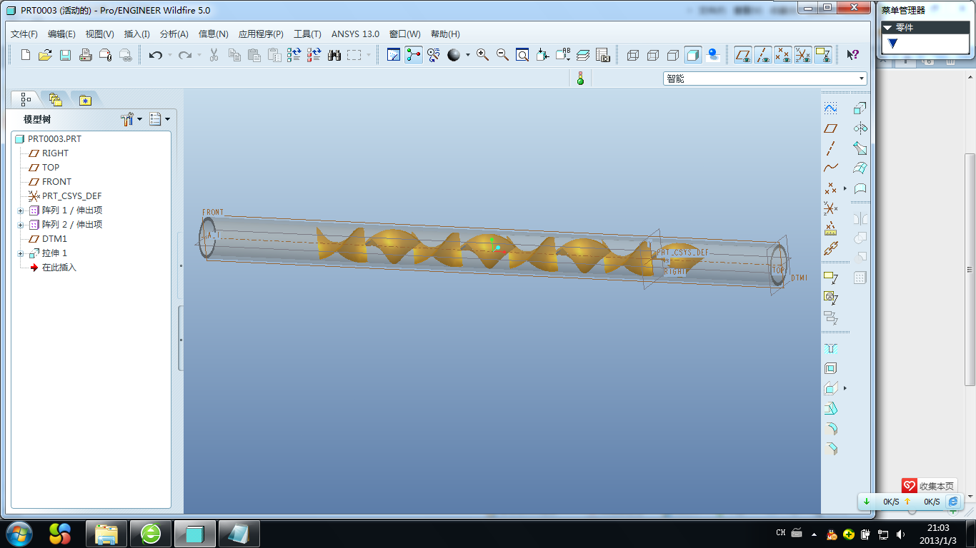

图中钢管内部有螺旋叶片,是在proe中建的模型,流体从一端流入,混合后从另一端流出,我用的ansys13.0,现在划分网格遇到问题,固体区域和流体区域都要划分吗?现在只建立了固体区域,没有流体区域啊?求各位指教,谢谢啦~

你要做流体分析,还是流固耦合分析啊?如果是流体分析的话,那你里面的固体内部就不需要网格了啊

是做流体分析的,但我建模是建的固体部分,是不是反了啊?应该只建流体部分吗?

不分析固体区域的话嘛!就是研究类似绕流楼?
如果是的话,那只要划分固体表面的网格和流体域的网格就可以了

谢谢你的回答,但是我现在的问题是没有流体域,流体域应该是实心圆柱体减去螺旋叶片剩下的部分,我应该用这种方法建立流体域吗?
