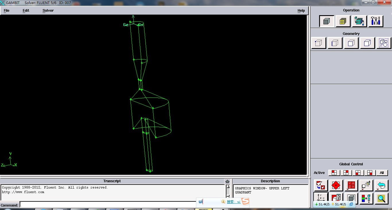

最近在写论文,要对振荡腔的结构进行优化,需要进行流场分析。做了2个多月的模拟了,但是下碰撞面的压力求出来总是负的,不知道为什么,求高手指教。照理来说应该在振荡腔形成负压,但是壁面有冲击力,应该是正的才对。有时间的大侠帮忙看看到底是哪里参数设置不对还是模型,网格划分有问题。还有就是速度场分布也没有应该有的完整涡环。cas和dat及dbs文件发现上传不了,如果哪位高手有兴趣看看,可以留下邮箱,我到时候发过去给你看看

模型
模型

改改结构 再试下吧
