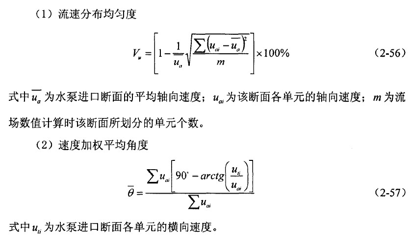

请教前辈、高手:
   学习CFD有些日子了,进度比较慢。
   最近看了几篇有关流道的文章,里面提到流道出口断面流速分布均匀度及
加权平均角度,请问前辈及高手们,公式是有了,但具体该如何实现这两个公式呢?
   不胜感激!!!
     (公式在附件里,插不了图片)

读取计算节点的数值,再采用公式进行计算,需要udf编写一下程序。
当然,如果是简单的计算一下,可以通过后处理导出数据,再用excel计算一下即可。缺点就是导出的数据个数有限,可能有一定的偏差。

1.那再请教fluent里要导出的是具体哪几项数据呢?
2.比如我要计算的轴向速度是y向,各单元横向速度uti有x向和z向,那么公式里uti是用x向还是y向速度呢?还是计算x向与z向的合速度做横向速度?

第一项:
第一步,定义一个圆柱坐标(通过定义cell,定义原点和旋转轴)
第二部,在preference里边选这个zone做cell的参考值
第三部,轴向速度的均方差在report里可以直接得到,平均轴向速度也可以直接得到,然后就可以得到CV,(1-CV)×100%就是你的第一项值。
第二项:定义一个变量(define->cutomer field function),计算第二个公式中分子项(除去求和符号),然后对这个变量和分母分别求和,就可得到值。
看你的计算,应该是做泵站设计吧?第一项是喉部的速度均匀度,第二项应该是涡流角。

再请教:在默认的直角坐标系中,我y向是轴向,可以用x、z向的合速度做横向速度uti吗?
