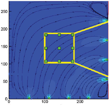

已知右侧四个小孔的速度入口边界,下部的四个出流小孔的边界条件怎么处理呢?

黄线框干什么的呀?
 楼主| 发表于 2012-12-13 10:11:29 | 显示全部楼层
回复 2# anjie 的帖子
进口已知速度,出口压力怎么给?是这样,我尝试了一下出口用出流边界条件,结果根本流不出去,这是为什么呢?应该怎样设置?
 楼主| 发表于 2012-12-13 10:14:30 | 显示全部楼层
回复 2# anjie 的帖子
哦,就是文献中比较关心黄框区域的流场,所以后面跟了个局部放大图,并用黄框在原图里示意了一下。出口应该用什么边界条件呢?我试了一下出流边界,结果流体根本流不出去。

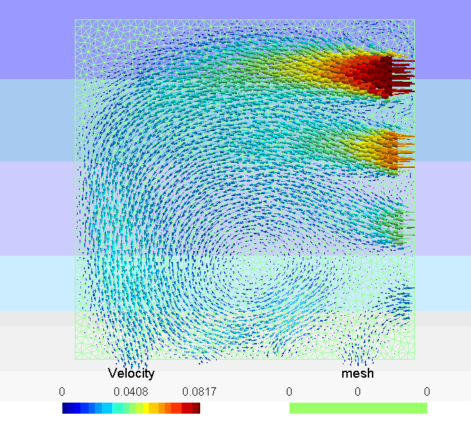

发表于 2012-12-16 08:04:14 | 显示全部楼层
我瞎算了一个。
我的这个进出口质量还没守恒呢。
