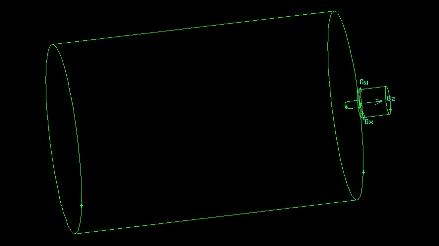

模拟喷嘴外部流场的圆柱体应该定义成wall还是fluid,小的部分是喷嘴,大的圆柱是要模拟喷嘴的外部流场,大的圆柱是要定义成fluid,还是将圆柱与喷嘴导通后,整体定义成fluid

没模型,怎么知道怎样设置呀~

描述不是很清楚

模拟喷嘴外部流场的圆柱体应该定义成wall还是fluid,小的部分是喷嘴,大的圆柱是要模拟喷嘴的外部流场,大的圆柱是在定义连续体类型时定义成fluid,还是将圆柱与喷嘴导通后,将整体定义成fluid

大圆柱设为压力出口边界就行
