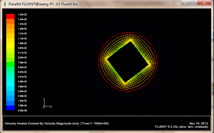

您说的域没旋转是指实际物理模型中么,比方说一个正方体刚体在水中旋转,在采用滑移网格处理时不是定义水旋转,而是正方体旋转带动水旋转?
我算了一个模型他明显显示外围区域的流体速度大,如果是正方体带动的话应该是内侧流速大啊?我截个图给你看下。

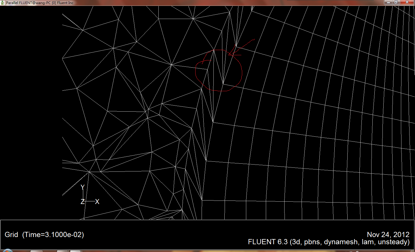

一直是将源项区加密然后单独定义一个zone的,而且为了保证网格质量,在源项区外边还包裹了一层结构网格,然后在fluent中定义包裹区域和源项区域旋转。
还有不知道您说的spring应该就是smoothing选项吧,我现在定义动网格选取的是smoothing和remeshing,加size function,计算中发现的是动网格区域靠近交界面出的网格随着旋转的进行扭曲逐渐变大,然后就出现负体积,如图。不知是设置有问题还是其他问题,还望大神指导。

感谢zoeywang的指导,交界面需要坐成interface面,不然转动部分和非转动部分公用节点,就会出现上图中的情况。。
PS:不知道在哪个论坛看到说动网格交界面不能做interface, 坑爹啊!!!害我整了这么久!!所以大家什么都要自己实践一下!!
