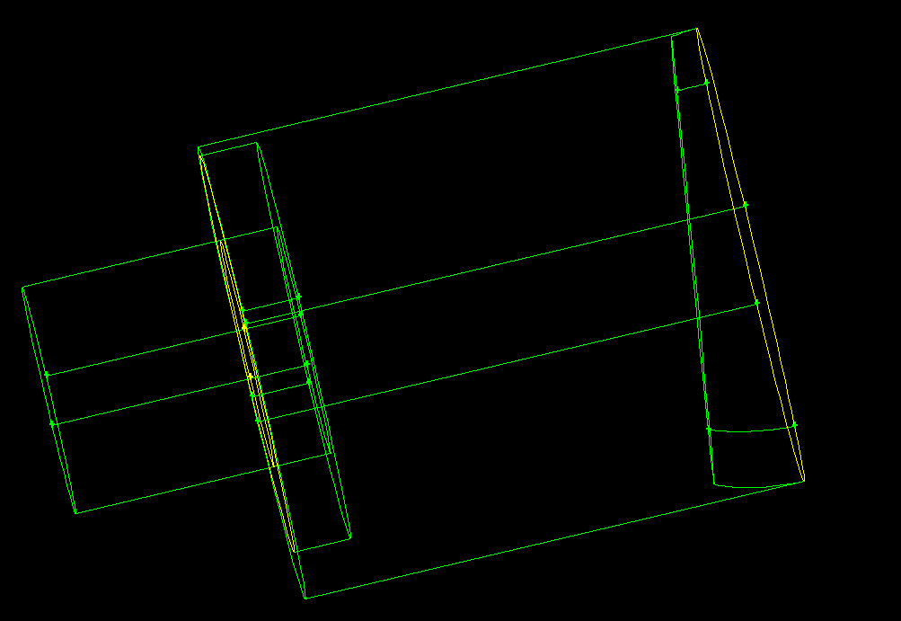

画网格总是提示有些网格曲率太大啊,我都把size降到out of memery了,还有什么办法啊。主要问题是整体尺寸小,右边的结合处扭曲率大于0.97,有啥方法改善没

回复 1# chuanshuoge 的帖子
把微小体积处切出来单独画
发表于 2012-11-30 08:46:34 | 显示全部楼层
分块就行处理!
