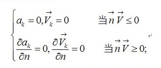

各位好,现在用欧拉多相流来计算风雨流场中建筑壁面各部分受到的雨量,因为不能考虑雨滴在墙面的顺流,所以要对壁面进行处理。一个参考的方法是,把流场中对墙面的雨相速度和体积分数的梯度设为零,即认为在墙面处雨可以穿透一样。不知道这样的处理可否能够用UDF编出来。求指教,谢谢各位啊。
公式中Vk代表各相雨的速度,ak代表体积分数,n代表壁面法向

您好,请问一下,你对于:速度和体积分数对壁面的梯度为零的UDF问题解决了没有,初次接触,不了解具体编程的思路,还望大神能指导。谢谢
